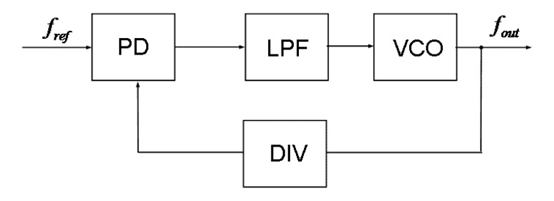

​ 锁相环(PLL)由鉴相器PD、低通滤波器LPF和压控振荡器VCO组成。鉴相器(PD)用来鉴别两个输入时钟信号之间的相位差,并输出误差电压,经过低通滤波(LPF)后,形成压控振荡器(VCO)的控制。压控振荡器的输出经过分频(DIV)后反馈到鉴相器与基准信号进行比较,最终,VCO的输出就会稳定下来。下图是锁相环工作原理示意图:
​ imx6ull包含7个锁相环电路,它们的输入时钟信号称为源时钟信号,可通过寄存器选择,通常为XTALOSC24M产生24MHZ时钟信号。它们的输出进过进一步选择和分频,形成不同的根时钟信号,分发到各个模块使用。这些锁相环电路及它们的分频器输出如下图所示:

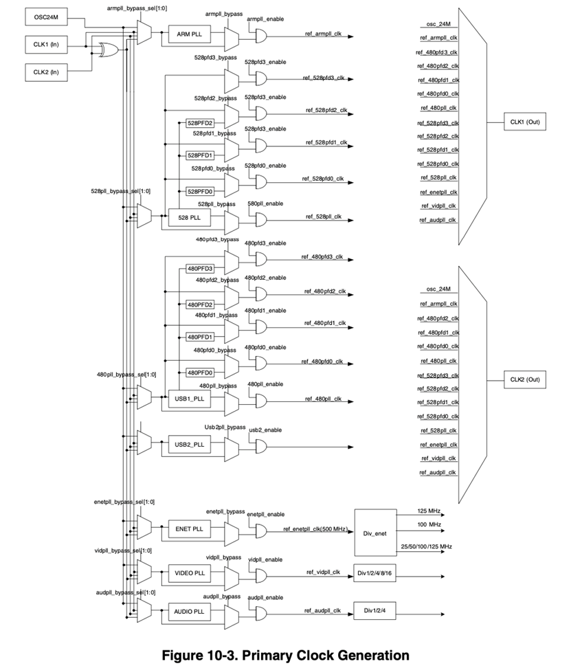

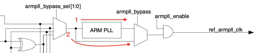

​ 以ARM_PLL为例,单独截取出来说明,见下图。PLL正常工作时,时钟信号通过路径1传输作为信号ref_armpll_clk输出;处于Bypass模式时,源时钟信号不经过PLL放大,由路径2直接输出;处于输出禁止模式时,时钟信号在armpll_enable处被屏蔽,ref_armpll_clk无输出;处于断电模式时,ARM_PLL大部分电路断电,电路不工作,ref_armpll_clk无输出信号。
​ 其中,两个锁相环电路SYS_PLL和USB1_PLL,分别带有四个分相器(PFD)对其产生的PLL输出信号进行分频(每个分相器可独立设置分频参数),用来产生额外的频率输出。由于分相器完全由数字器件组成且不包含反馈回路,我们只需要改变逻辑组合就能改变分频参数的值,不影响锁相环电路的锁定状态,因此分相器能够比锁相环更快的改变输出频率。除此之外,分相器的值还能在运行时改变,不需要在改变前后关闭和开启时钟的输出。
​ 注意,对于那些包含分相器的锁相环电路,每个分相器有自己独立的时钟屏蔽控制位。当相连的锁相环电路加电启动或者重新锁定时,分相器自动进入屏蔽状态,需要手动对每个PFD进行一次屏蔽和开启操作。

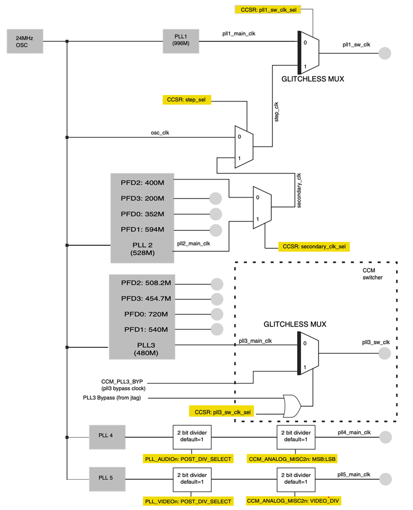

​ 如前所述,锁相环电路的输出时钟信号并不能直接供其它模块使用。在imx6ull中,它们的输出时钟信号、PFD时钟信号以及对应的bypass时钟信号经过选择、分频后形成根时钟信号,才会分发到各个模块。这部分电路又细分为两部分,前半部分称为时钟切换电路(switcher),后半部分称为根时钟生成电路(root generator)。
​ 时钟切换电路主要对PLL1和PLL3的输出进行选择,被选中的信号形成pll1_sw_clk和pll3_sw_clk信号。另外,它还对PLL4和PLL5进行额外的分频操作,形成pll4_main_clk和pll5_main_clk信号。如下图所示:
​ 后续电路不直接使用上述PLL的输出,而是使用switcher形成的这些输出信号。例如,如果我们想改变CPU的工作频率,可以先修改CCSR[pll1_sw_clk_sel]将pll1_sw_clk切换到step_clk,然后修改PLL1的参数,等待其输出时钟信号稳定到新的频率上,再切换回PLL1的输出信号pll1_main_clk。因为使用了无抖动的多路选择器(glitchless multiplexer),在切换过程中CPU仍正常运行,我们将在第一个编程示例中演示上述过程。
​ 根时钟生成电路对前面的这些信号和PLL2的输出信号进一步筛选和分频形成根时钟信号,它们直接或者间接驱动芯片中的模块来实现各自功能。这里仅以总线相关的根时钟信号进行说明,如下图所示:

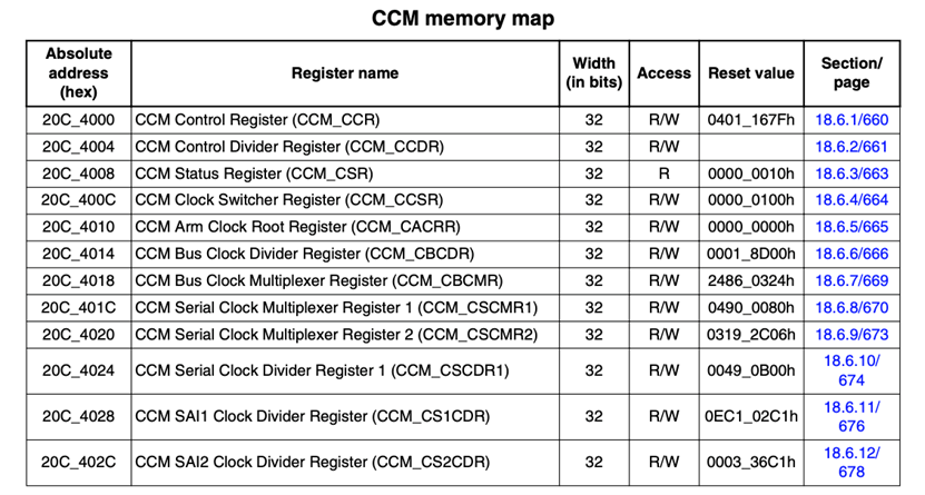

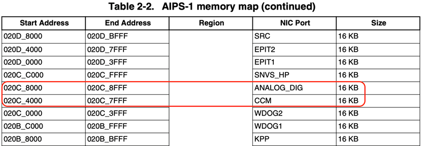

​ imx6ull时钟相关的寄存器主要分布在CCM和ANALOG_DIG这两个模块,它们均连接在AIPS-1总线上,它们的地址范围如下所示:

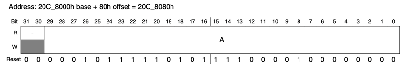

​ ANALOG_DIG模块主要负责晶体振荡电路和锁相环电路的相关设置。它的寄存器分为两类:CCM_ANALOG_PLL_xxx寄存器设置对应PLL的参数和工作状态,CCM_ANALOG_MISCx (x = 0-2)寄存器进行其它一些杂项的设置或状态显示,包括晶体振荡电路的控制参数。这些寄存器数量较多,这里不一一列出。
​ 另外需要注意,ANALOG_DIG与电源管理模块(PMU)共用这些CCM_ANALOG_MISCx寄存器,它们在PMU中被称为PMU_MISCx (x = 0-2)。由于晶体振荡电路在系统启动时已初始化完毕,输出频率固定的时钟信号,在芯片运行期间通常不需要修改设置,这里不再进行说明。
​ 而CCM模块控制根时钟信号的产生和分发,大部分寄存器用来对PLL及PFD产生的时钟信号进行分发和分频控制,如下表所示:

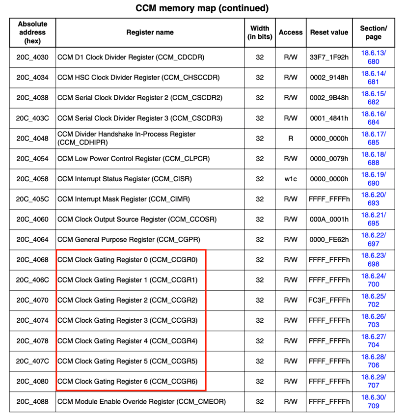

​ 以及下面的表,注意红框部分的寄存器CCM_CCGRx(x = 0-6),它们用来控制各个时钟信号在不同功耗模式下是否被屏蔽:

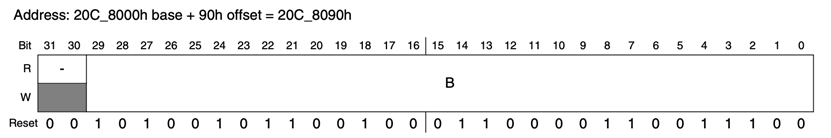

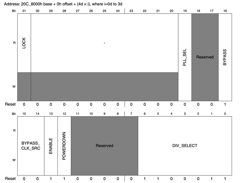

​ 如前所述,imx6ull共包含7个锁相环电路,除ENET_PLL之外,其它的锁相环电路控制和状态寄存器的结构都很类似。以ARM_PLL为例,它的寄存器结构如下所示:
​ 其中,控制位BYPASS、ENABLE和POWERDOWN用来控制PLL的工作模式(bypass模式、输出禁止模式和断电模式);BYPASS_CLK_SRC选择输入时钟源,DIV_SELECT设置频率放大倍数。正常工作时,需要设置BYPASS和POWRDOWN为0,ENABLE为1。当LOCK值为1时,锁相环电路输出稳定的时钟信号。
​ 稳定工作时,ARM_PLL的输出频率为 Fref * DIV_SELECT/2,其它PLL的设置方法和输出频率计算公式与ARM_PLL类似,但略有差别。例如,锁相环电路USB1_PLL、USB2_PLL和SYS_PLL虽然都有自己的DIV_SELECT,它们应当被设为固定的值。

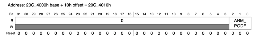

​ 根时钟生成电路的寄存器也包含在CCM模块中,比如ARM根时钟信号由pll1_sw_clk分频得来,相应的分频寄存器CCM_CACRR如下图所示:
​ ARM的时钟信号频率为pll1_sw_clk/(ARM_PODF + 1)。

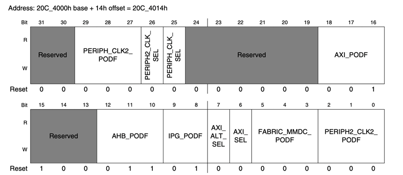

​ 而之前提到的总线根时钟信号由寄存器CCM_CBCDR进行选择和分频,如下图所示:
​ 其中各个字段的作用可参见根时钟信号电路一节中的原理图,具体设置步骤可参见后面的编程示例。其它根时钟的寄存器与其类似,详细的控制方式要参见imx6ull手册中CCM模块的寄存器描述,这里不再一一列举。

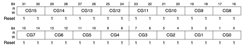

​ 对于每个时钟信号,imx6ull提供了在不同工作模式下是否屏蔽这些时钟信号的控制方法,这些控制位集中放在寄存器CCGRx(x = 0-6)中,每个CCGRx寄存器结构如下图所示:
​ 每两位为一个单位,控制一个时钟信号。比如,在寄存器CCGR0中,CG15控制时钟信号gpio2_clocks,CG14控制时钟信号uart2_clock等等。这两位值的含义如下所示:
CGx (x=0-15) 时钟信号活动状态描述
00 时钟信号在三个模式中均被屏蔽。
01 时钟信号仅在RUN模式开启,在其它模式中被屏蔽。
10 保留
11 时钟信号在RUN和WAIT模式开启,在STOP模式中被屏蔽。
​ 当用户某个模块驱动时,应当根据该模块是否需要在低功耗模式下工作来设置寄存器CCGRx中相应的值,以达到降低功耗的目的。另外,在正常工作模式中,用户也可以在模块空闲时将CCGRx中相应的值设为0,动态调节模块的功耗。

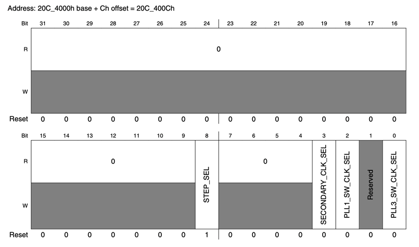

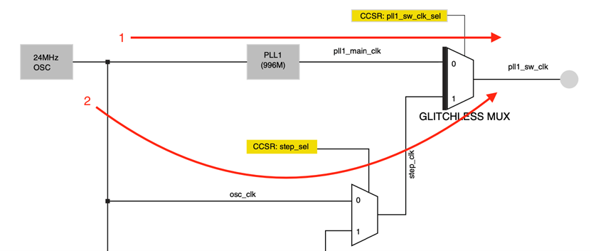

​ 改变CPU频率前,pll1_sw_clk时钟路径如图中路径1所示。我们首先将其切换至路径2,待ARM_PLL(PLL1)稳定输出后,再切换回路径1。这些时钟路径的控制位标示位于图中黄色方框处。对应的控制函数为set_pll1_sw_clk(int sel_pll1),当参数sel_pll1值为0时,选择路径2;当参数sel_pll1值非0时,选择路径1。函数set_pll1_sw_clk定义在文件switcher.c中,内容如下所示:

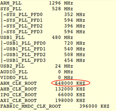

6.3.2 打印时钟信号的频率值
​ 上个示例中我们可以通过led的闪烁频率观察到CPU的频率确实变快了。为了得到imx6ull中时钟的确切值,我们在本例程中将它们通过串口打印出来,这里我们使用了uart模块的功能,其代码参见后面的uart串口编程章节。
​ 本例程仅打印各个PLL(不包括ENET_PLL)及其PFD的输出频率,以及前面介绍的总线根时钟频率,这些频率值的计算需要分为三步进行。

u32 get_pll1_sw_clk(void)
    u32 reg = read32(&ccm->ccsr);
    if (reg & (1u<<2)) {        /* PLL1_SW_CLK_SEL:0表示pll1_main_clk,1表示step_clk */
        if (reg & (1u<<8)) {    /* STEP_SEL:1表示secondary_clk, 0表示OSC */
            if (reg & (1u<<3))  /* SECONDARY_CLK_SEL:1表示PLL2,0表示PLL2 PFD2 */
                return get_pll(SYS_PLL);
                return get_pll_pfd(SYS_PLL, PFD2);
        } else
            return CKIH;        /* OSC输出 */
    } else
        return get_pll(ARM_PLL);

u32 get_arm_clk_root(void)
    u32 reg, freq;
    reg = read32(&ccm->cacrr);
    reg = (reg & 0x7) + 1;              /* 获取ARM_PODF的分频范围 */
    freq = get_pll(ARM_PLL);
    return freq / reg;

static u32 get_periph_clk(void)
    u32 reg, per_clk2_podf = 0, freq = 0;
    reg = read32(&ccm->cbcdr);
    /* PERIPH_CLK_SEL选择periph_clk的时钟源:1表示periph_clk2, 0表示pre_periph_clk */
    if (reg & (1u << 25)) {         /* 选择periph_clk2 */
        per_clk2_podf = (reg >> 27) & 0x7;    /* 获取PERIPH_CLK2_PODF */
        reg = read32(&ccm->cbcmr);
        reg = (reg >> 12) & 0x3;    /* PERIPH_CLK2_SEL */
        /* PERIPH_CLK2_SEL: 0表示pll3_sw_clk,1表示osc_clk,2表示pll2_bypass_clk(即osc_clk) */
        switch (reg) {
            case 0:
                freq = get_pll(USB1_PLL);
                break;
            case 1:
            case 2:
                freq = CKIH;
                break;
            default:
                break;
        freq /= (per_clk2_podf + 1);
    } else {                        /* 选择pre_periph_clk */
        reg = (reg >> 18) & 0x3;    /* PRE_PERIPH_CLK_SEL */
        /* PRE_PERIPH_CLK_SEL:0表示PLL2输出,1表示PLL2 PFD2输出,2表示PLL2 PFD0输出,3表示PLL2 PFD2输出频率的一半 */
        switch (reg) {
            case 0:
                freq = get_pll(SYS_PLL);
                break;
            case 1:
                freq = get_pll_pfd(SYS_PLL, PFD2);
                break;
            case 2:
                freq = get_pll_pfd(SYS_PLL, PFD0);
                break;
            case 3:     /* static / 2 divider */
                freq = get_pll_pfd(SYS_PLL, PFD2) / 2;
                break;
            default:
                break;
    return freq;
  * 函数名称: get_ahb_clk_root
  * 功能描述: 获取AHB_CLK_ROOT的频率
  * 输入参数: 无
  * 输出参数: 无
  * 返 回 值: AHB_CLK_ROOT的频率
  * 修改日期        版本号     修改人       修改内容
  * 2020/03/08     V1.0      今朝        创建
u32 get_ahb_clk_root(void)
    u32 reg, ahb_podf;
    ahb_podf = (reg >> 10) & 0x7;   /* 获取AHB_PODF的分频设置 */
    return get_periph_clk() / (ahb_podf + 1);

​ 在第二次设置完时钟后,调用show_clocks函数打印。我们通过串口看到CPU最终的频率为648000KHZ,即648MHZ,与程序中设置的一致。
注明: 代码目录在裸机Git仓库 NoosProgramProject/(7_时钟体系/showclocks) 文件夹下。
6.3.2.5 参考章节《4-1.4编译程序》编译程序
6.3.2.6 参考章节《4-1.4映像文件烧写、运行》烧写、运行程序
​ 运行成功后可以观察到串口打印所有的时钟频率信息。
