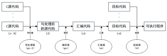

​ 一个C/C++文件要经过预处理(preprocessing)、编译(compilation)、汇编(assembly)和连接(linking)等4步才能生成可执行文件,编译流程图如下。
6.1.2.1 预处理:
​ C/C++源文件中,以“#”开头的命令被称为预处理命令,如包含命令“#include”、宏定义命令“#define”、条件编译命令“#if”、“#ifdef”等。预处理就是将要包含(include)的文件插入原文件中、将宏定义展开、根据条件编译命令选择要使用的代码,最后将这些东西输出到一个“.i”文件中等待进一步处理。
6.1.2.2 编译:
​ 对预处理后的源码进行词法和语法分析,生成目标系统的汇编代码文件,后缀名为“.s”。
6.1.2.3 汇编:
​ 对汇编代码进行优化,生成目标代码文件,后缀名为“.o”。
6.1.2.4 链接:
​ 解析目标代码中的外部引用,将多个目标代码文件连接为一个可执行文件。

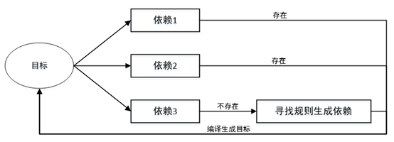

6.4.3.3 目标生成规则:
目标生成:
​ 1)检查规则中的依赖文件是否存在。
​ 2)若依赖文件不存在,则寻找是否有规则用来生成该依赖文件。
目标生成流程,如下:

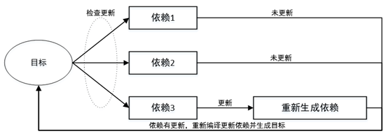

目标更新:
​ 1)检查目标的所有依赖,任何一个依赖有更新时,就要重新生成目标。
​ 2)目标文件比依赖文件更新时间晚,则需要更新。
目标更新流程,如下:

output: main.o add.o sub.o
        gcc -o output main.o add.o sub.o
main.o: main.c
        gcc -c main.c
add.o: add.c
        gcc -c add.c
sub.o: sub.c
        gcc -c sub.c
clean:
        rm *.o output
​ 编译执行:
$ make
gcc -c main.c
gcc -c add.c
gcc -c sub.c
​ make命令会检测寻找目标的依赖是否存在,不存在,则会寻找生成依赖的命令。当我们修改某一个文件时,比如之修改add.c文件,然后重新make,如下:
$ make
gcc -c add.c
​ 会发现make命令,会检查更新。然后只编译更新的软件。
