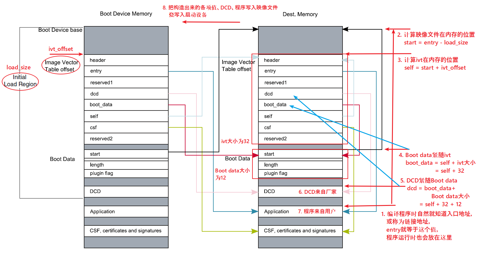

​ 总结起来,烧写在EMMC、SD卡或是TF卡上的,除了程序本身,还有位置信息、DCD信息,这些内容合并成一个映像文件,如下图:
​ 这4部分内容合并成为一个映像文件,烧写在EMMC、SD卡或TF卡等启动设备的某个固定地址,boot ROM程序去这个固定地址读出映像文件。启动设备不同,固定地址不同,如下图:

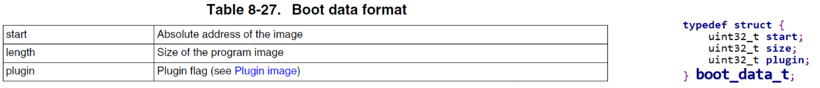

​ (2). Boot data:
​ 映像被复制到内存后,IVT自己所在的地址。
​ a. start:
​ 这是映像文件在内存中的地址,注意,它不等于IVT在内存中的地址。
​ 什么意思?假设IVT被保存在启动设备TF卡1024偏移地址处,IVT被复制到内存地址0x87000000,那么start=0x87000000-1024。
​ 所以start表示的是启动设备开头的数据,被复制到内存哪里去。
​ 从它的含义也可以推理出:boot ROM程序会把启动设备开头的数据,复制到内存;而不仅仅是从IVT开始复制。
​ b. length:
​ 保存在启动设备上的整个映像文件的长度,从0地址开始(不是从IVT开始)。
​ c. plugin:
​ 这是一个标记位,当它为1时表示这个映像文件是“plugin”,即插件。
​ boot ROM程序可以支持有限的启动设备,如果你想双持更多的启动设备比如网络启动、CDROM启动,就需要提供对应的驱动。这些驱动就是“plugin”,我们的教程不涉及,该标记位为0。
​ Boot data就是用来表示映像文件应该被复制到哪里去,以前它的大小。boot ROM程序就是根据它来把整个映像文件复制到内存去的。

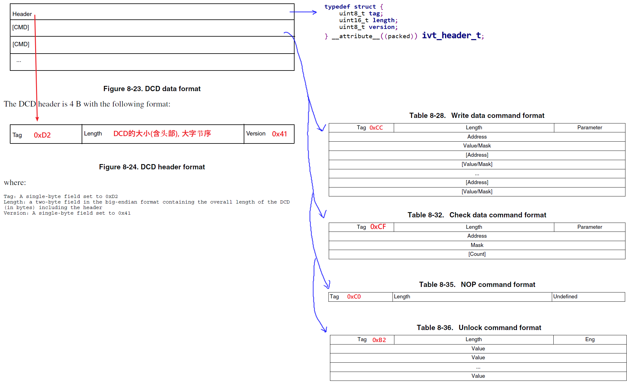

​ (3). DCD:
​ DCD的作用在前面讲解过,简单地说就是设备的配置信息,里面保存有一些寄存器值。
​ 实际上DCD还可以更复杂,它支持多种命令:write data、check data、nop、unlock。我们可以通过write data命令写寄存器,通过check data命令等待寄存器就绪。
​ DCD格式如下:
​ DCD以Header开始,里面的TAG为0xD2表示它是DCD,里面还标明了DCD的大小、版本。
​ 接下来就是各个“CMD”,你可以在一个“CMD”里操作多个寄存器,比如在一个“write data command”中,写多个寄存器。

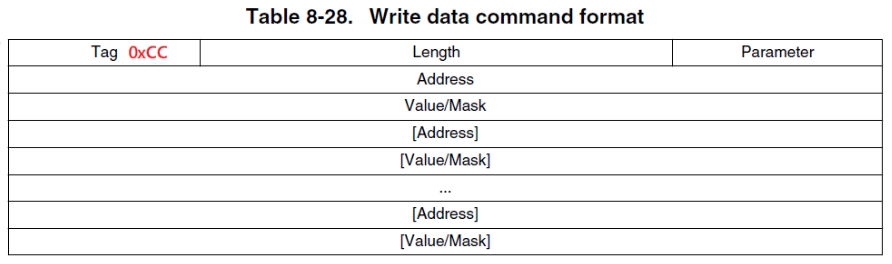

​ 以“write data command”为例简单介绍一下,它的格式为:
​ 上图中,TAG为0xCC表示这是“write data command”;Length表示命令的大小;Parameter的作用稍后再说。

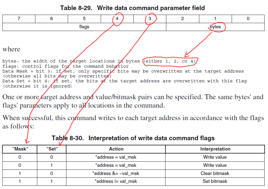

​ 既然是写命令,那自然就有“地址、值”,上图中就是多个“Address、Value/Mask”。为何还有Mask?这要结合Parameter来讲解:
​ Parameter中b[2:0]用来表示写操作的字节数,是以字节、半字(2 byte),还是字(4 byte)来操作。
​ 而b[4]、b[3]决定了是写值(write value),清位(clear bitmask),还是设位(set bitmask)。

3.3.1 实例
​ 我们制作映像文件的目的什么?把我们自己的程序烧写到启动设备,让boot ROM程序启动它。
​ 所以制作映像文件的起点是:我们编写的程序。制作过程中各填值的计算方法如下图所示。
上图中各步骤细说如下:
① 确定入口地址entry:
我们的程序运行时要放在内存中哪一个位置,这是我们决定的。它被称为入口地址、链接地址。
② 确定映像文件在内存中的地址start:
boot ROM程序启动时,会把“initial load region”读出来,“initial load region”里含有IVT、Boot data、DCD。boot ROM根据DCD初始化设备后,再把整个映像文件读到内存。
在启动设备上,“initial load region”之后紧跟着我们的程序,反过来说就是我们程序的前面,放着“initial load region”。假设“initial load region”的大小为load_size,那么在内存中“initial load region”的位置start = entry – load_size。
注意:“initial load region”位于启动设备0位置,它的头部并不是IVT,而是一些无用的数据(或是分区信息)。
③ 确定IVT在内存中的地址self:
我们知道IVT在启动设备上某个固定的位置:ivt_offset。那么在内存中它的位置可以如下计算:
self = start + ivt_offset = entry – load_size + ivt_offset
④ 确定Boot data在内存中的地址boot_data:
IVT的大小是32字节,IVT之后就是Boot data,而IVT中的boot_data值表示Boot data在内存中的位置,计算如下:
boot_data = self + 32 = entry – load_size + ivt_offset + 32
⑤ 确定DCD在内存中的地址dcd:
Boot data的大小是12字节,Boot data之后就是DCD,而IVT中的dcd值表示DCD在内存中的位置,计算如下:
dcd = boot_data + 12 = entry – load_size + ivt_offset + 44

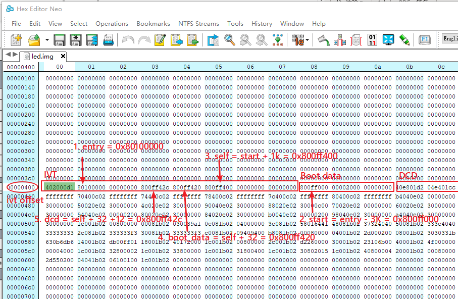

​ 我们提供的示例程序001_led中有一个文件:led.img,它就是映象文件,可以直接烧入TF卡。用软件Hex Editor Neo打开led.img,选择doble word方式显示,可以看到如下内容,你可以自行验证一下映像文件中各个值。
