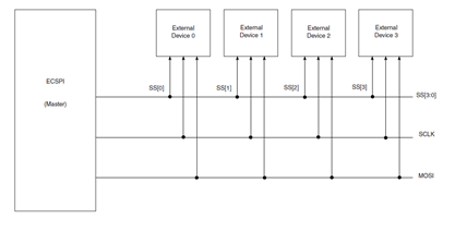

​ SPI支持slave和master两种模式,作为APU来说,多数情况下是作为master来使用的。在master模式下,通过不同的片选引脚ssn来连接多个不同的设备。下图为MASTER模式下的SPI单线通讯模式框图,只对设备进行写操作。

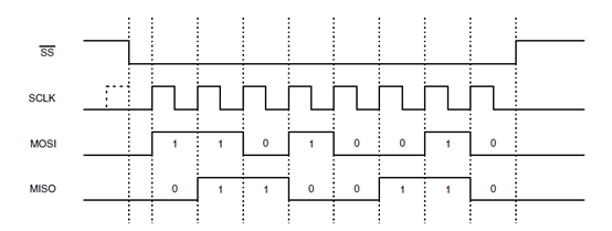

18.1.2 SPI通讯数据格式
​ 在master模式下,ss、sclk和mosi作为信号输出接口,MISO作为信号输入接口。通过SS片选信号使能外部SPI设备,SCLK同步数据传输。MOSI和MISO信号在SCLK上升沿变化,在下降沿锁存数据。SPI的具体通讯格式如下图所示(默认高位在前,低位在后),输出数据为0xD2,输入数据为0x66。
image-20220107143430735

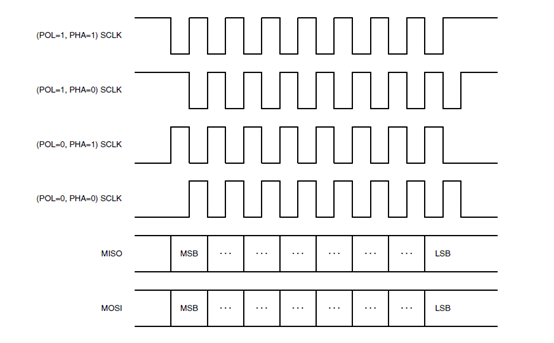

​ SPI支持不同的SPI时钟和CS片选相位和极性设置,通过设置POL和PHA值的不同来设置相对相位和极性。POL:表示SPICLK的初始电平,0为电平,1为高电平 ;CHA:表示相位,即第一个还是第二个时钟沿采样数据,0为第一个时钟沿,1为第二个时钟沿。具体如下表所示:
POL PHA 模式 含义
0 0 0 初始电平为低电平,在第一个时钟沿采样数据
0 1 1 初始电平为低电平,在第二个时钟沿采样数据
1 0 2 初始电平为高电平,在第一个时钟沿采样数据
1 1 3 初始电平为高电平,在第二个时钟沿采样数据
​ 实际时钟和相位关系如下图所示,我们常用的是模式0和模式3,因为它们都是在上升沿采样数据,不用去在乎时钟的初始电平是什么,只要在上升沿采集数据就行。极性选什么?格式选什么?通常去参考外接的模块的芯片手册。
image-20220107162721035

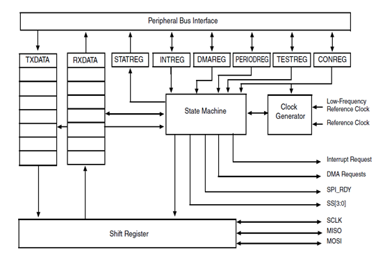

IMX6ULL的SPI控制器ECSPI(Enhanced Configurable Serial Peripheral Interface) 为全双工同步四线串行通讯模块,有4路独立的控制器。主要特性如下:
SPI控制器内部包含位移寄存器、接收和发送FIFO、控制寄存器等相关寄存器。SPI控制器时钟来源于外部,有低频和参考时钟源两个来源。通过时钟发生器提供给状态机进行SPI控制器的状态控制,控制器内部框图如下图所示。
image-20220107163027163

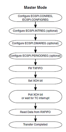

在MASTER模式下,对SPI的操作可以参考下图所示的流程进行设置
image-20220107163102420

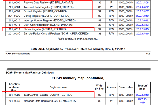

IMX6ULL有4路SPI控制器,掌握其中一路SPI控制器即可。其他几路SPI控制器都类似,只需要修改寄存器基址和IO复用管脚即可。这里以SPI3为例进行说明,SPI3的相关寄存器地址如下图所示,其中红框内的寄存器为我们本次实验使用到的寄存器。
image-20220107163123688

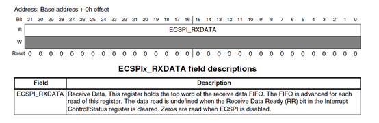

18.2.3.1 ECSPIx_RXDATA
该寄存器用于保存数据传输中从外部设备接收到的外部数据,是只读寄存器。该寄存器与接收数据FIFO的顶端数据相同,只允许四个字节的读操作。当模块被禁止的时候,读取到的是0。
image-20220107163227986

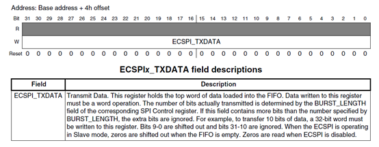

18.2.3.2 ECSPIX_TXDATA
该寄存器用于保存数据传输中发送给外部设备的数据,是只写寄存器。该寄存器与发送数据FIFO有关,只允许四个字节的写操作。当模块被禁止的时候,写入的数据将被忽略。
image-20220107163245837

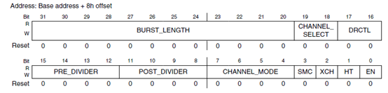

18.2.3.3 ECSPIX_CONREG
该寄存器用于设置SPI控制器的操作模式,包括时钟频率,相关控制方式和数据传输长度等。
image-20220107163253051

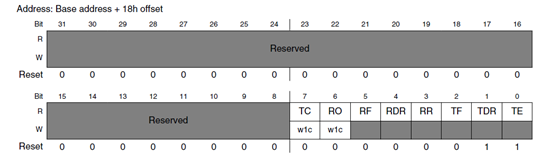

18.2.3.5 ECSPIX_STATREG
该寄存器只有低8位有效,用于指示SPI控制器的操作状态,包括发送和接收FIFO的状态等信息。如果模块被禁止的话,读取到的值为0x00000003。
image-20220107163402129

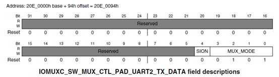

  1. IOMUXC_SW_MUX_CTL_PAD_UART2_TX_DATA
该寄存器用于设置SPI3的SS0片选引脚,由于需要设置为SPI3_SS0模式(如果要求CS片选有效和时钟有效间隔较大,可以将该引脚设置为普通GPIO来进行拉高拉低操作来代替默认片选功能,此时应将该引脚设置成GPIO模式)。
image-20220107163605899

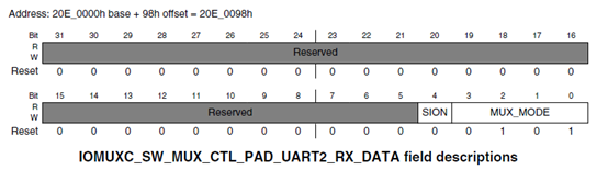

  1. IOMUXC_SW_MUX_CTL_PAD_UART2_RX_DATA
该寄存器用于设置SPI3的SCLK引脚,需要设置为SPI3_SCLK模式。
image-20220107163611126

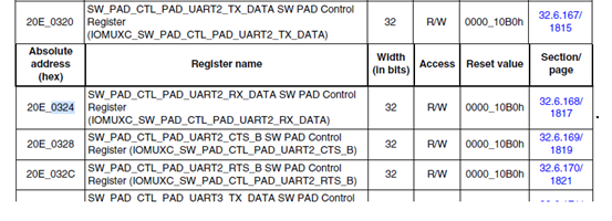

  1. IOMUXC_SW_PAD_CTL_PAD_UART2_TX_DATA
该寄存器用于设置引脚UART2_TX_DATA上下拉、速度和驱动能力等,具体如下图所示。
image-20220107163724691
  1. IOMUXC_SW_PAD_CTL_PAD_UART2_RX_DATA
该寄存器用于设置引脚UART2_RX_DATA上下拉、速度等,具体如下图所示。
image-20220107163732738

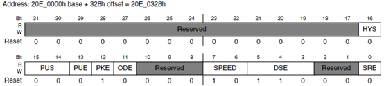

  1. IOMUXC_SW_PAD_CTL_PAD_UART2_CTS_B
该寄存器用于设置引脚UART2_CTS_B上下拉、速度等,具体如下图所示。
image-20220107163737567
  1. IOMUXC_SW_PAD_CTL_PAD_UART2_RTS_B
该寄存器用于设置引脚UART2_RTS_B上下拉、速度等,具体如下图所示。
image-20220107163741931

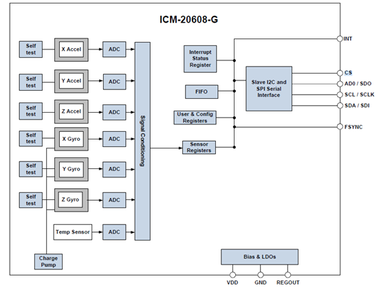

18.3.1 ICM-20608-G介绍
ICM-20608-G采用LGA16 封装(大小为330.75m),6轴姿态传感器,包括3轴加速度和3轴角速度,具有如下特性:
ICM-20608-G内部框图如下所示:

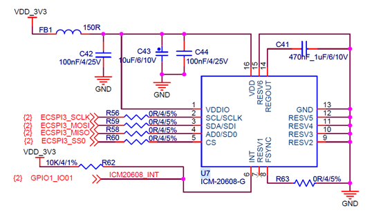

ICM-20608-G支持SPI和I2C去操作,这里选择SPI接口进行控制。具体连接方式如下图所示,通过SPI接口连接到imx6ull上,使用imx6ull的spi3接口去读写ICM-206068-G设备。
image-20220107163953919

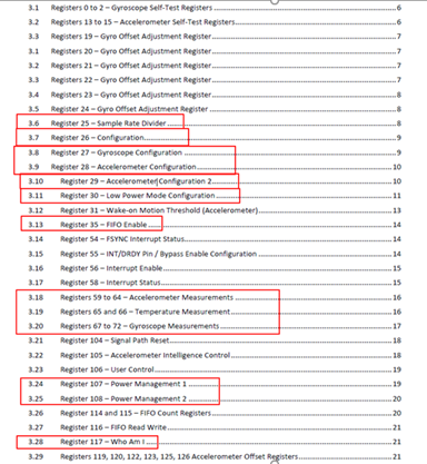

18.3.3 ICM-20608-G相关寄存器
ICM-20608-G内部有多个寄存器,可以通过spi接口来选择不同寄存器地址来实现读取设备ID、温度、加速度和加速度等多个信息,也可以通过SPI接口来设置ICM-20608-G的相关工作方式。相关寄存器地址具体如下图所示,其中红框里的是此次实验涉及到的寄存器。
image-20220107164000427
相关寄存器的含义具体如下:
  1. Sample rate divider
该寄存器用于设置采样频率,该值用于产生采样频率来控制传感器数据输出和FIFO采样率。
  1. Configuration
该寄存器用于设置设备的工作模式,包括FIFO、加速度、温度和加速度输出等。
  1. Gyroscope configuration
该寄存器用于配置加速度传感器,包括量程选择、是否自测等信息
  1. Accelerometer configuration
该寄存器用于配置加速度传感器,包括量程选择、是否自测等。
  1. Accelerometer configuration2
该寄存器也同时用于配置加速度传感器,包括采样速度等
  1. Low power mode configuration
该寄存器用于设置ICM-20608-G是否处于低功耗模式以及唤醒频率
  1. Fifo enable
该寄存器用于设置数据存储FIFO是否进行使用,为1表示使用,为0表示禁止FIFO。
  1. Power management1
该寄存器用于设置ICM-20608-G时钟来源、电源模式、以及是否清楚全部寄存器到默认状态等

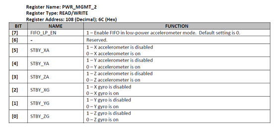

  1. Power management2
该寄存器用于设置是否使能相关传感器、包括加速度和角速度传感器
  1. Who am i
该寄存器存储设备ID,ICM-20608-G的默认值为0xAF。

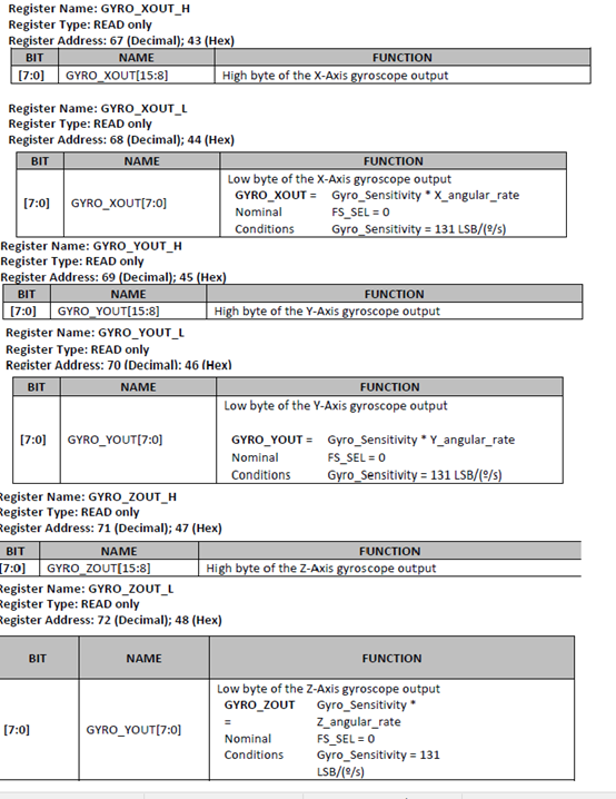

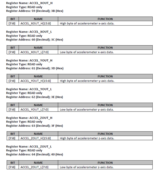

  1. Accelerometer measurements
该寄存器存储角速度的测量结果,一共6个地址,每两个地址为一组X/Y/Z轴角速度的高低字节,具体内容如下图所示。
  1. Temperature measurements
该寄存器用于存储温度测量结果,由高低两个字节构成。
  1. Gyroscope measurement
该寄存器存储加速度的测量结果,一共6个地址,每两个地址为一组X/Y/Z轴加速度的高低字节,具体内容如下图所示。

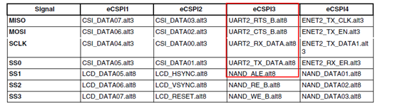

我们使用的是SPI3控制器,连接到ICM-20608-G的引脚如下图红框处所示。
image-20220107164100677
18.4.1.1 设置引脚的工作模式
我们首先设置引脚的工作模式,然后设置引脚上下拉和驱动能力等
  1. 设置SPI3的SS0片选引脚,针对ICM-20608-G,我们将该引脚设置成GPIO,通过拉高拉低来进行片选操作。因此需要将IOMUX_SW_MUX_CTL_PAD_UART2_TX_DATA设置为ALT5模式,作为GPIO进行使用。SPI3的SS0引脚对应的GPIO为GPIO1_20,具体地址如下所示。
image-20220107164214439
  1. 设置SPI3的SCLK引脚,需要将IOMUXC_SW_MUX_CTL_PAD_UART2_RX_DATA设置为ALT8模式。
  2. 设置SPI3的MOSI引脚,需要将IOMUXC_SW_MUX_CTL_PAD_UART2_CTS_B设置为ALT8模式。
  3. 设置SPI3的MISO引脚,需要将IOMUXC_SW_MUX_CTL_PAD_UART2_RTS_B设置为ALT8模式。
接下来通过寄存器SW_PAD_CTL_PAD来设置引脚上下拉和驱动能力等,我们使用默认值,不进行处理。

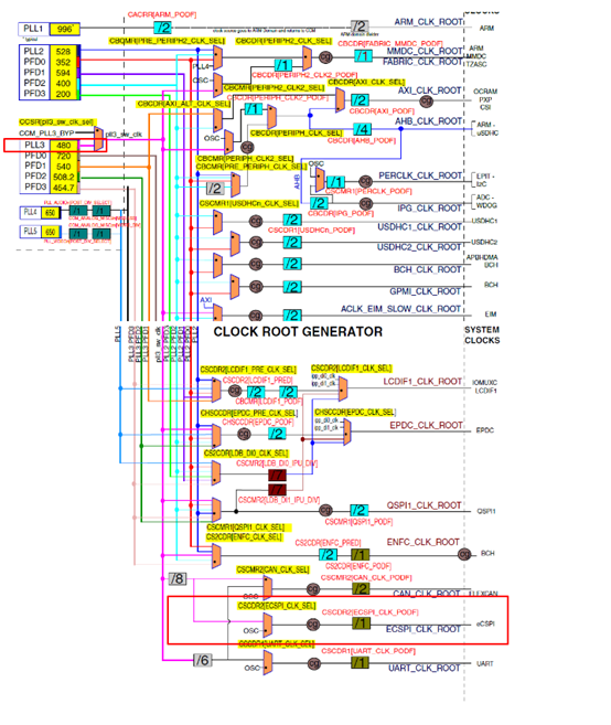

SPI控制器的时钟来源如下图所示,起始于PLL3,经过分频之后提供给SPI控制器进行使用。PLL3频率为480MHz,经过8分频之后提供60MHz的时钟给SPI控制器进行使用。
image-20220107164924325
18.4.2.1 设置SPI时钟
  1. 选择SPI控制器的时钟来源并进行使能

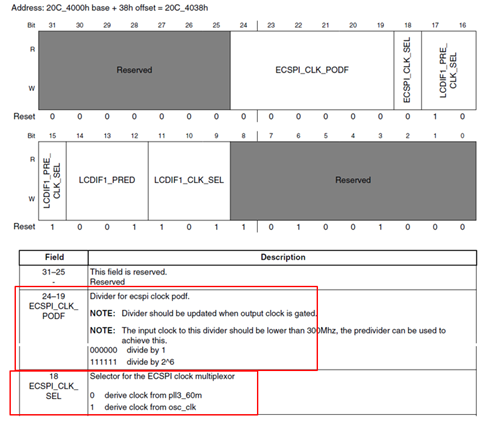

具体对应的寄存器为CCM_CSCDR2和CCM_CCGR1。CCM_CSCDR2涉及到SPI控制器的相关设置如下图所示,我们选择默认值。时钟来源于PLL3,分频倍数为1,因此提供给SPI控制器的时钟即为60MHz。
image-20220107164933264

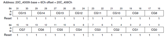

  1. 使能SPI控制器时钟
在选择时钟来源之后,我们需要使能SPI控制器时钟,对应的寄存器CCM_CCGR1相关设置位如下图红框所示。
image-20220107164941528
image-20220107164946111
CG的设置参考值如下图所示,我们将bit5:4的值设置为2’b11,在所有模式下SPI控制器时钟都进行使能(除STOP模式之外)。因为所有的外设时钟都在文件《imximage.cfg.cfgtmp》进行了初始化,所有我们不需要进行设置,。

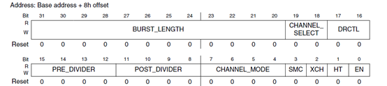

18.4.3.1 步骤1、配置CONREG寄存器
CONREG寄存器相关设置如下图所示:
image-20220107165337713
具体值的含义如下:
根据以上描述,我们需要先将寄存器CONREG值清零,然后设置该寄存器,设置为master模式,每次传输为一个字节,使能立即传输并使能模块,具体对应的值为:
(7<<20)|(1<<4)|(1<<3)|(1<<0)

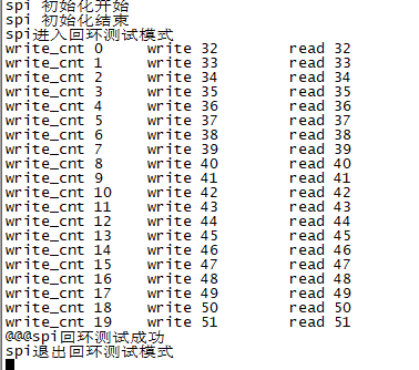

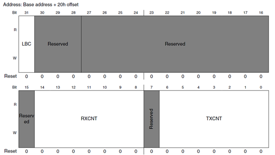

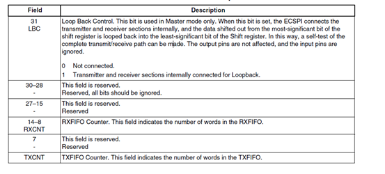

18.4.4 SPI控制器TESTREG寄存器设置
TESTREG寄存器存储提供了在控制器内部将接收和发送连接起来的方式,可以用于查看接收和发送FIFO的内容。
image-20220107165850731
TESTREG寄存器具体设置如下图所示,其中最高位为1表示进入测试模式,即接收和发送区域内部连接成回环模式。Bit14:8表示接收FIFO的深度,Bit6:0表示发送FIFO的深度。
image-20220107165854896
可以通过将bit32设置为1,然后进行数据发送并统计发送的数量,之后读取接收fifo的内容和数量进行对比,从而测试SPI控制器是否正常。

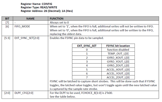

18.5.1.2 配置寄存器
该寄存器地址为0x1A,可以设置FIFO的模式、外部FSYNC引脚功能以及DLPF配置,具体如下图所示。我们将低通滤波器设定为250Hz,其余采用默认,因此该寄存器值为0x00。
image-20220107170311178

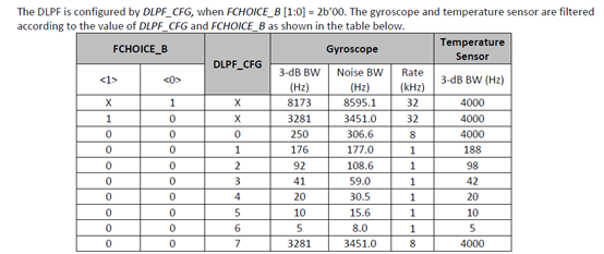

低通滤波器DLPF_CFG的设定值范围如下所示,我们选择20Hz。
image-20220107170316913

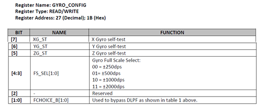

18.5.1.3 角速度传感器设置
该寄存器地址为0x1B,可以设置角速度传感器自测和量程范围以及低通滤波器的范围,具体如下图所示。我们选择量程范围为±250dps,其余使用默认值,因此该寄存器值设定为0x00。
image-20220107170324625

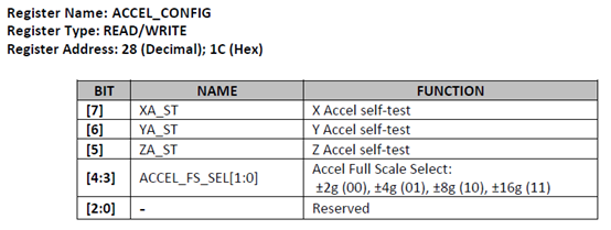

18.5.1.4 加速度传感器设置
该寄存器地址为0x1C,可以设置加速度传感器自测和量程范围以及低通滤波器的范围,具体如下图所示。我们选择量程范围为±2g,其余使用默认值,因此该寄存器值设定为0x00。
image-20220107170329812

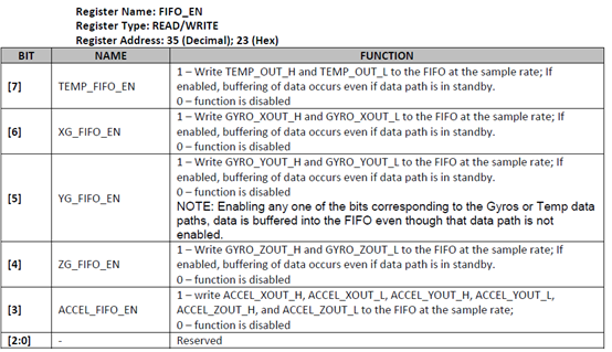

18.5.1.7 FIFO使能设置,
该寄存器地址为0x23,用于使能传感器的FIFO,具体如下图所示。由于我们不需要FIFO,因此我们将该寄存器值设定为0,关闭所有FIFO。
image-20220107170346118

18.5.1.9 电源管理设置2
该寄存器地址为0x6C,可以设置传感器使能等,具体如下图所示。我们使用所有的传感器,因此将该值设置为0x00。
image-20220107170357124
ICM20608-G相关初始化代码如下所示,这部分的代码在**裸机Git仓库 NoosProgramProject/18_SPI编程(003_spi_read_icm20608_id)裸机Git仓库 NoosProgramProject/18_SPI编/004_read_sensor_data)**程序文件《icm20608g.c》的icm20608g_init函数中。
icm20608_write_addr(ICM20608G_PWR_MGMT_1,0x80);//设备复位
       icm20608g_write_addr(ICM20608G_PWR_MGMT_1,0x01);//设备退出复位
       icm20608g_write_addr(ICM20608G_SMPLRT_DIV,0x00);//采样率默认1K
       icm20608g_write_addr(ICM20608G_CONFIG, 0x00);//禁止FIFO
       icm20608g_write_addr(ICM20608G_GYRO_CONFIG,0x00);//使用默认量程和低通滤波器
       icm20608g_write_addr(ICM20608G_ACC_CONFIG,0x00);//使用默认量程
       icm20608g_write_addr(ICM20608G_ACC_CONFIG2,0x00);//使用默认低通滤波器
       icm20608g_write_addr(ICM20608G_LP_MODE_CFG,0x00);//关闭低功耗模式
       icm20608g_write_addr(ICM20608G_FIFO_EN,0x00);//禁止传感器FIFO
       icm20608g_write_addr(ICM20608G_PWR_MGMT_2,0x00);//使能传感器

18.5.4 读取ICM-20608-G的加速度信息
ICM-20608-G支持加速度测量,对应地址为从寄存器地址59到64。其中59和60地址对应X轴加速度高低字节,61和62地址对应Y轴加速度高低字节,63和64地址对应Z轴高低字节。高低字节拼接之后进行处理即可。具体如下图所示
image-20220107170528695
读取加速度相关的代码如下所示,这部分的代码在**裸机Git仓库 NoosProgramProject/18_SPI编程/004_read_sensor_data/icm20608g.c)**的icm20608g_read_acc函数。
        icm20608g_read_len(0x3b,uc_buf,6);

18.5.5 读取ICM-20608-G的角速度信息
ICM-20608-G支持角速度测量,对应地址为从寄存器地址67到72。其中67和68地址对应X轴角速度高低字节,69和70地址对应Y轴角速度高低字节,71和72地址对应Z轴角速度高低字节。高低字节拼接之后进行处理即可。具体如下图所示
image-20220107170545413
读取角速度相关的代码如下所示,这部分的代码在**裸机Git仓库 NoosProgramProject/18_SPI编程/004_read_sensor_data/icm20608g.c)**的icm20608g_read_gyro函数。
        icm20608g_read_len(0x43,uc_buf,6);
        icm20608g_get.gyro_x_adc = (signed short)((uc_buf[0]<<8)|uc_buf[1]);
        icm20608g_get.gyro_y_adc = (signed short)((uc_buf[2]<<8)|uc_buf[3]);
        icm20608g_get.gyro_z_adc = (signed short)((uc_buf[4]<<8)|uc_buf[5]);

18.6.2 SPI控制器回环测试
该实验主要用于测试SPI控制器本身功能,通过将收发连接到一块来进行测试。
首先实现该函数在**裸机Git仓库 NoosProgramProject/18_SPI编程/002_spi_loopback/spi.c)中spi_test_rw函数,然后在裸机Git仓库 NoosProgramProject/18_SPI编程/002_spi_loopback/main.c)**中进行调用.
首先设置SPI控制器进入回环模式,然后开始写入数据.每次写入之后就读出数据,循环20次。读写完成之后将写入和读出的数据进行比较,如果一致则表示回环模式测试成功。在最后成功完成测试的时候需要退出循环模式。
spi_test_rw函数代码在**裸机Git仓库 NoosProgramProject/18_SPI编程/002_spi_loopback/spi.c)**中,具体如下所示:
//设置进入loop模式,进行测试
        spi_num->TESTREG = (1<<31);
        printf("spi进入回环测试模式\n\r");

之后在裸机Git仓库NoosProgramProject/18_SPI编程/002_spi_loopback/main.c)中调用spi_test_rw实现回环测试,调用代码如下所示:
18.6.2.1 参考章节《4-1.4编译程序》编译程序
进入 **裸机Git仓库 NoosProgramProject/18_SPI编程/002_spi_loopback)**源码目录进行编译。
18.6.2. 参考章节《3-1.4映像文件烧写、运行》烧写、运行程序
测试结果记录如下,可以看到读取和写入的数据相同
