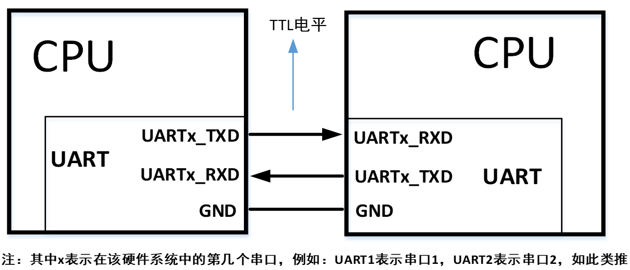

​ 1) UART串口最精简的连接是TTL电平三线连接
​ UARTx_TXD:用于发送数据,应连接到接收设备的UARTx_RXD引脚上;
​ UARTx_RXD:用于接收数据,应连接到发送设备的UARTx_TXD引脚上;
​ GND:为双方提供一个相同的参考电平。
​ 上图为UART串口TTL电平硬件连接,此时使用标准的TTL电平来表示数据,高电平表示1,低电平表示0,标准TTL输入高电平最小2V,输出高电平最小2.4V,典型值为3.4V,输入低电平最大0.8V,输出低电平最大0.4V,典型值为0.2V。
​ 直接采用TTL电平进行串行通讯,由于其抗干扰能力差,导致传输距离短,且容易出现数据不可靠的情况。

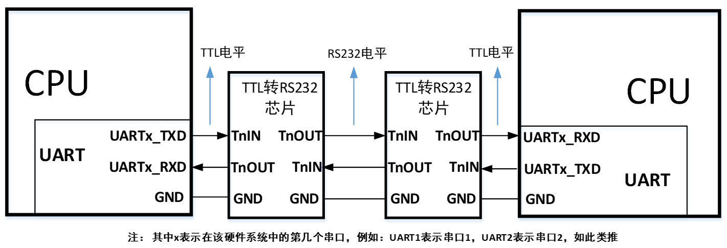

​ 2)TTL电平转RS232电平
​ 硬件连接如下图
​ RS232电平规定逻辑“1”的电平为-5V~-15 V,逻辑“0”的电平为+5 V~+15 V,选用该电气标准以提高抗干扰能力。常用的TTL转RS232芯片有:MAX232,SP3232等。

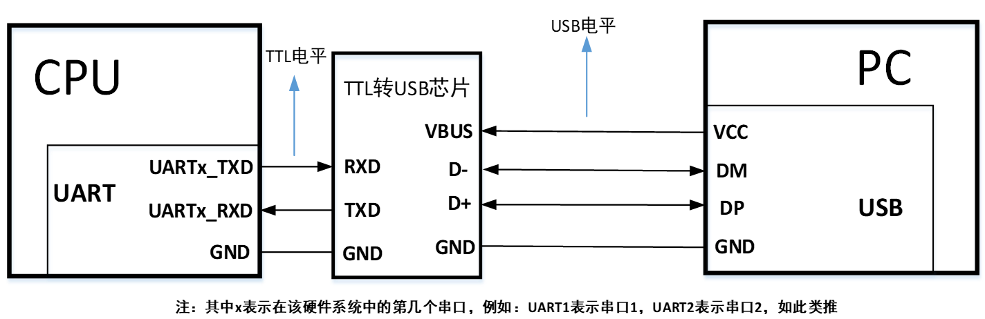

​ 3)TTL电平转USB电平
​ 将TTL电平转换为USB电平(D+与D-一对差分信号采用NRZI编码实现通讯),提高抗干扰能力,常用的TTL转USB芯片有:PL2303,CH340, CP2102等
​ 100ASK_IMX6ULL采用的是上述方案中的第三种(TTL转USB方案)。

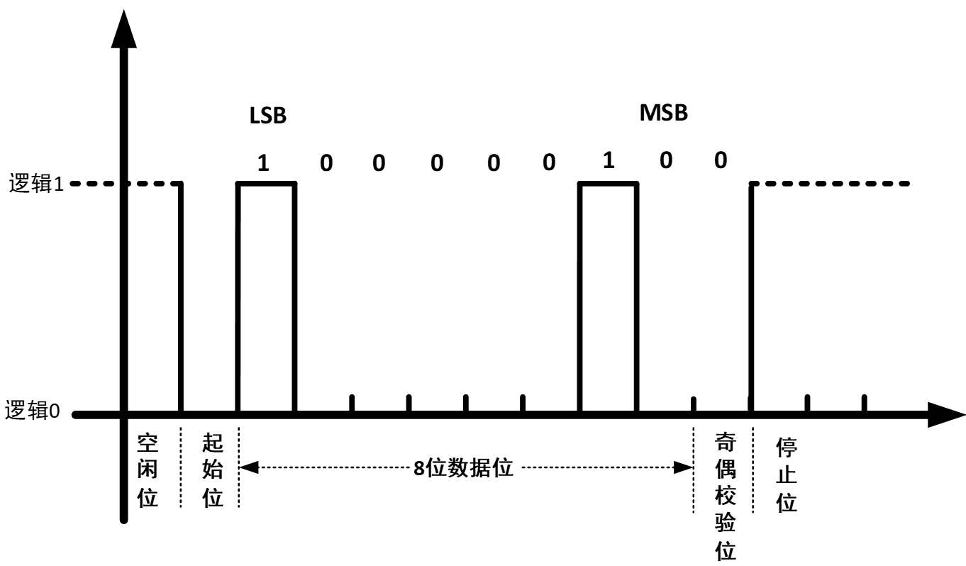

​ 确定好传输速率后,我们还需要确定传输数据的格式,UART串口通信的数据包以帧为单位,常用的帧结构为:1位起始位+8位数据位+1位奇偶校验位(可选)+1位停止位。
​ 举例波形说明如下图:
​ 上图为:1位起始位+8位数据位+1位偶校验位+1位停止位 的波形。
​ 根据查找ASCII码表得知’ A’字符的ASCII值为41(十进制),将其转换成二进制应该为0100 0001,小端传输,即低位(LSB)在前,高位(MSB)在后,和上图所示一致。
​ 上图中各位的详细说明如下:
​ 1) 空闲位:
​ 平时没有数据时,数据线为高电平(逻辑1);
​ 2) 起始位:
​ 当需要发送数据时,UART将改变UARTx_TXD的状态,变为低电平,即为上图中的起始位(逻辑0);
​ 3) 数据位:
​ 可以有5、6、7或8位的数据,一般我们是按字节(8位)传输数据,发送方一位一位的改变数据线上的状态(高电平或低电平)将它们发送出去,传输数据时先传最低位,最后传送最高位。
​ 字符’A’的8位二进制字符是0100 0001,先发送最低位bit 0,其值为1;再发送bit 1,其值为0,如此继续;最后发送最高位bit 7,其值为0。
​ 4) 奇偶校验位
​ 如果使用了奇偶校验功能,有效数据位发送完毕后,还要发送1个校验位(奇偶校验位)。
​ 有两种校验方法:奇校验,偶校验-------数据位连同校验位中,“1”的数目等于奇数或偶数。奇偶校验只能检错,不能纠错的。而且只能检测1位误码,检测出有错后只能要求重发,没法纠正的。
​ 上图中使用的是偶较验,即8个数据位和1个校验位中,一共有偶数个“1”:2个。
​ 5) 停止位
​ 停止位(逻辑1)用来表示当前数据传输完毕。
​ 停止位的长度有三种:1位,1.5位,2位,通常我们选择1位即可。

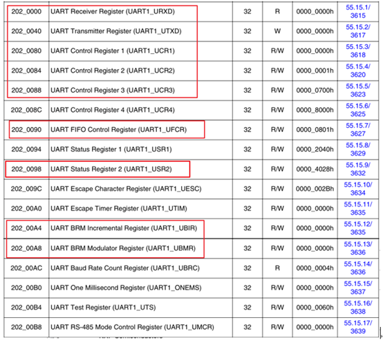

​ IMX6ULL 8路UART通道,每一路通道都有17个寄存器,掌握其中一路通道,其他通道都是照葫芦画瓢,只是基地址变了和IO复用管脚不同了。
​ UART1的寄存器如下图:
​ 而我们本次实验使用到的只有上面红色框框9项。

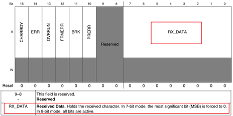

8.2.2.1 UART1_URXD:
​ 主要用于接收串口数据的寄存器,只有低八位的空间是存储接收数据的,其他是一些判断位,基本用不上;

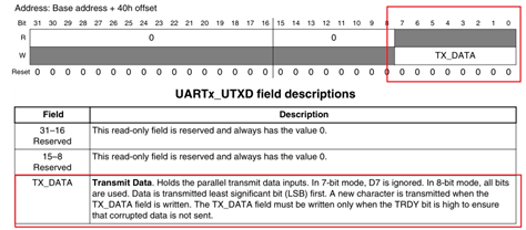

8.2.2.2 UART1_UTXD:
​ 用于发送串口数据的寄存器,只有低八位的空间用于发送数据,其他位保留不使用;
8.2.2.3 UART1_UCR1:
​ 控制寄存器1,用于设置串口各类功能的使能,例如自动波特率检测的使能,发送中断,串口DMA使能,串口使能等。而我们本章节只使用bit0,串口使能即可。

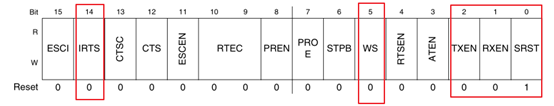

8.2.2.4 UART1_UCR2:
​ 控制寄存器2:主要用于设置串口的发送帧格式,帧长,是否奇偶校验,是否忽略有RTS,软复位等,本章只使用其中的5位,后续UART编程会详细讲解。

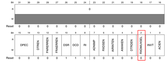

8.2.2.5 UART1_UCR3:
​ 控制寄存器3:我们只设置bit2,官方要求设置,属于芯片特点。
8.2.2.6 UART1_UFCR:
​ 串口FIFO控制寄存器,设置发送与接收的fifo的大小,最大32字节,串口时钟分频系数等,只要把RFDIV此位设置为不分频,其他用默认值即可,更详细使用会在后面的UART编程中讲解。

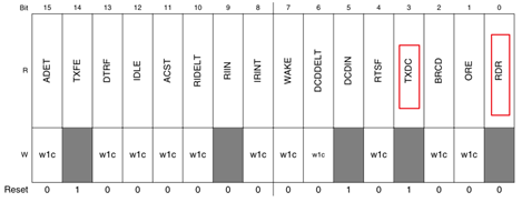

8.2.2.7 UART1_USR2:
​ 串口状态寄存器,该寄存器里面主要是一些串口的状态位,我们本章只使用了TXDC发送完成位与ROR接收数据就绪位。详细使用会在后面UART编程中讲解
8.2.2.8 UART1_UBIR与UART1_UBMR:
​ 用于设置波特率即每秒可传输的位数,后面UART编程会详细讲解。
​ 基本我们使用的寄存器就这些,其他都是一些功能扩展,想详细了解的可以查看芯片手册的《Chapter 55 Universal Asynchronous Receiver/Transmitter(UART)》

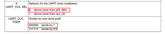

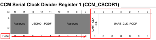

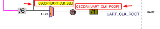

​ ①需要配置UART模块的时钟(寄存器:CCM_CSCDR1)
​ 根据上图可知,我们需要设置CCM_CSCDR1 [UART_CLK_SEL]和CCM_CSCDR1 [UART_CLK_PODF]。
​ 由上图CCM_CSCDR1寄存器,我们可以了解到
​ CCM_CSCDR1 [UART_CLK_SEL]默认值为0;CCM_CSCDR1 [UART_CLK_PODF]默认值为0
​ 我们一般选择 pll3_80m 作为 UART 的时钟源,UART_CLK_PODF分频系数选1分频(不分频),最后得到UART的时钟频率为80MHz。
​ 正好默认值都为0满足我们的时钟需求,所以后续的编程实验,串口时钟这部分可以不设置,用默认值就可以了。

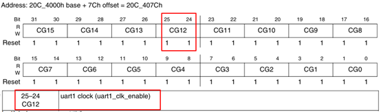

​ ②需要使能UART模块的时钟(寄存器:CCM_CCGR5)
​ 由上图CCM_CCGR5寄存器,我们可以了解到CCM_CCGR5[CG12] 的默认值为11
​ 参考章节《4-1.3 CCM用于设置是否向GPIO模块提供时钟》我们了解到11表示该模块全程使能,使用默认值,无需设置。
​ 因此时钟这块我们都不需要配置,直接使用默认值即可。

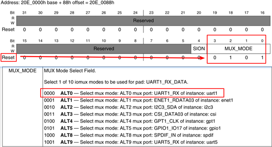

​ ①需要配置UART1_TX复用功能
​ (寄存器:IOMUXC_SW_MUX_CTL_PAD_UART1_TX_DATA)
​ 由上图我们得知IOMUXC_SW_MUX_CTL_PAD_UART1_TX_DATA[MUX_MODE]的默认值为0101,因此我们需要将其改为0,用于UART_TX功能
​ ②需要配置UART1_RX复用功能
​ (寄存器:IOMUXC_SW_MUX_CTL_PAD_UART1_RX_DATA)
​ 由上图我们得知IOMUXC_SW_MUX_CTL_PAD_UART1_RX_DATA[MUX_MODE]的默认值为0101,因此我们需要将其改为0,用于UART_RX功能。(程序文件:uart.c)

​ ① 配置寄存器UART1_UCR2(0x2020084)
​ 设置UART1传输格式
UART1->UCR2 |= (1<<14) |(1<<5) |(1<<2)|(1<<1);
​ [14] 1:忽略RTS引脚
​ [8] : 0: 关闭奇偶校验 默认为0,无需设置
​ [6] : 0: 停止位1位 默认为0,无需设置
​ [5] : 1: 数据长度8位
​ [2] : 1: 发送数据使能
​ [1] : 1: 接收数据使能

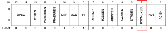

​ ②配置寄存器UART1_UCR3(0x2020088)
​ 根据官方文档表示 [RXDMUXSEL]需要设置为1。
​ [2] : 1:IM6ULL的UART用了这个MUXED模型,因此这一位需要置位为1
​ 设置串口模型
UART1->UCR3 |= (1<<2);

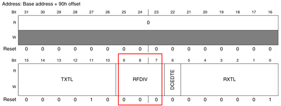

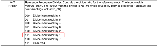

​ ③寄存器UART1_UFCR(0x2020090)
​ UART1_UFCR[9-7]:UART的时钟源分频系数
​ 我们选择101(即十进制的5),表示不分频。
UART1->UFCR = 5 << 7;    /* Uart的时钟clk:80MHz */

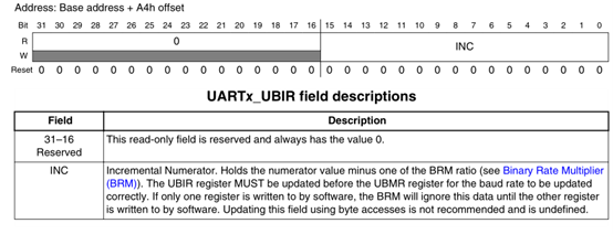

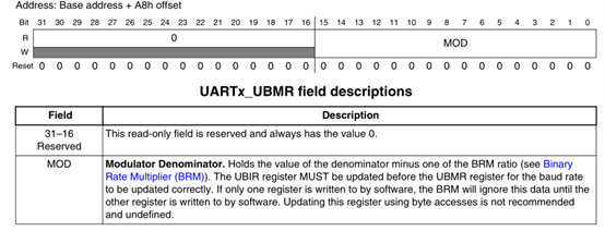

​ ④寄存器UART1_UBIR(0x20200A4), UART1_UBMR(0x20200A8)
​ 通过设置UART1_UBIR与UART1_UBMR,最终确定波特率。

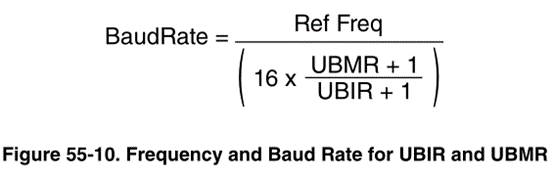

​ IMX6ULL波特率计算公式:
​ a.设置115200的波特率即BaudRate = 115200;
​ b.UART1的时钟频率前面内容已确定80Mhz即Ref Freq = 80000000;
​ c.IMX6ULL波特率计算公式得115200 = 80000000 /(16*(UBMR + 1)/(UBIR+1));
​ d.选取一组满足上式的参数:UBMR、UBIR即可;
​ e. UART1_UBIR = 71 ; UART1_UBMR = 3124
UART1->UBIR = 71;
UART1->UBMR = 3124;

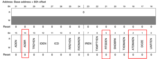

8.3.2.4 步骤4:使能UART1

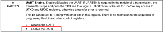

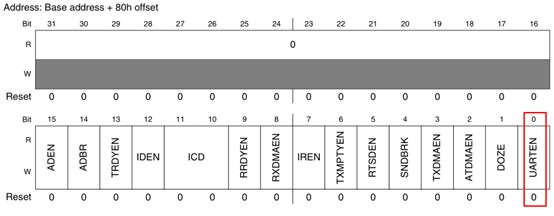

​ 使能UART1,UART1_UCR1(0x2020080)寄存器如下:
​ 配置UART1_UCR1[0]:1表示使能UART, 0表示关闭UART。
Base->UCR1 |= (1 << 0);		/*使能当前串口*/
8.3.3 实现串口发送功能
8.3.3.1 步骤1: 编写UART1发送单字节函数

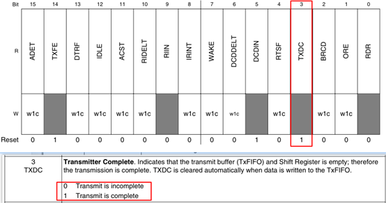

​ 写这个函数之前,我们需要了解什么时候才能发,什么时候不能发。
​ 只有当上一个数据发完的时候,我们才能继续发送,因此需要用到UART1_USR2寄存器中表示UART1发送状态的只读状态位[TXDC]。
​ UART1_USR2[3] : 0表示发送未完成 , 1表示发送已完成
​ 程序文件:uart.c
void PutChar(int c)
	while (!((UART1->USR2) & (1<<3))); /*等待上个字节发送完毕*/
	UART1->UTXD = (unsigned char)c;

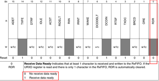

8.3.4.1 步骤1:编写UART1接收单字节函数
​ 编写UART1接收单字节函数,接收单字节时,我们也需要去判定UART1_USR2寄存器中的只读状态位[ROR]。
​ UART1_USR2[0] : 0表示没有接收数据就绪, 1表示接收数据准备就绪。
​ 程序文件:uart.c
unsigned char GetChar(void)
	while (!(UART1->USR2 & (1<<0)));  /*等待接收数据*/
	return (unsigned char)UART1->URXD;
